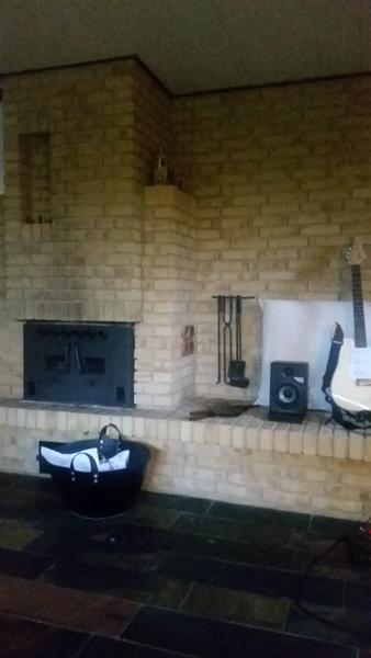

Jeg har en møg gammel og energimæssig horribel indbygget pejs som jeg meget gerne vil have udskiftet. Jeg havde for et år siden en mand fra morsø ude men han vendte aldrig tilbage. Er der en murer eller anden teknisk vidende person her der kan sige om min drøm om at få hevet skiftet ud, ændret på murstenene således at vi kan få en fritstående i stede, kan lade sig gøre? uden at det koster en bondegård...
det vigtigste, udover så stor glasfront som muligt, er at vi får mere varme ud af den end nu. Det tager en halv dag at varme pejsestuen op og varmen flytter sig ikke op til stuen ved siden af - da det meste af varmen futter lige op i skorstenen.

Jeg ville gøre som #1 foreslår, kig på mulighed for en indsats pejs. En indsats pejs er i bund og grund det samme som en alm. brændeovn blot til indbygning.
Husk at få prøvnings attesten med til når skorstensfejeren kommer og syner ildstedet.
Mvh. en skorstensfejer lærling
edit : det ligner i øvrigt frygtlelig meget det sted jeg var ude og feje for en 4-6 uger siden..Arnakke ?
