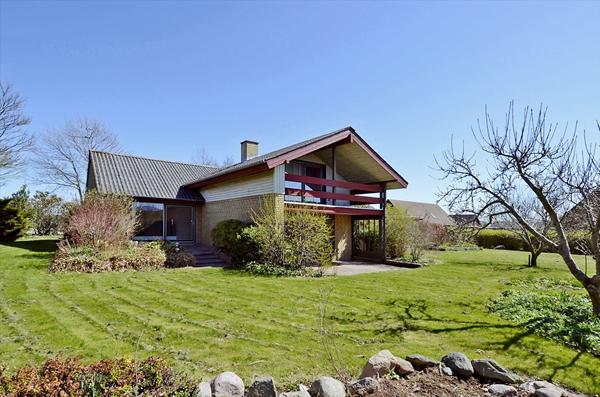

Jeg skal have nye tagrender på huset da de gamle er bøjet, hullet og andet gejl. Er der nogen herinde der kan anbefale steder der kan lave sådan noget ? (vestsjælland) pengene er små så vi har ikke råd til overpriser og tænker selv at indkøbe materialerne (så snart jeg har et overblik over hvad der skal bruges :))
25m 4m 4m 4m 4m 5x nedløbsrør

  • #2   31. jul 2015 du kan da købe både plast/zink/galv tagrender i alle byggemarkeder til selv mont enten til limning eller med gummitætninger vil du loddet det skal du nok omkring en VVS er hvis evnerne ikke rækker til det eller højdeskrækken træder ind smiley
  • #3   31. jul 2015 eller brug www.henttilbud.dk så får du 3 uforpligtende tilbud fra 3 håndværkere i nærheden smiley
  • #4   31. jul 2015 Umiddelbart er der 3 muligheder
    1. Monter selv plastik tagrender - den billigste med også den klart ringeste løsning, efter min mening er de plastmo tagrender noget værre lort.
    2. Monter selv stål tagrender - en meget bedre løsning end plastik og ikke voldsomt meget dyrere hvis du er lidt en købmand og handler lidt med den lokale trælast, det er en udemærket løsning med deres fjeder/gumme samlinger.
    3. Loddede zink tagrender - den flotteste og lækreste løsning helt klart, men også den klart dyreste! kræver nok også et besøg af den lokale blikkenslager.
  • #5   31. jul 2015 Det skal helst være zink, plast er noget bæ...og jeg gider ikke tænke på tagrender de næste 20 år smiley
    Jeg prøver lige hent-tilbud.dk så må vi se hvad der sker.
  • #7   31. jul 2015 Er bestemt ikke "gør-det-selv" typen, så løsningen bliver at jeg selv køber ind og finder en der kan ordne det.
  • #8   31. jul 2015 Har lige sat Rheinzink tagrender op, som kan limes. Absolut til at arbejde med, hvis man er to mand stærk.
    Det var billigere end plastmo plast tagrenderne i min lokale stark og endda også billigere end hvad jeg kunne finde på nettet. Så jeg tror ikke de "rigtige" plast tagrender er så meget billigere i dag. Så skal man nok i jem og fix.
    I dag skal man helst sætte en str 11 op og de gamle tagrender er som regel kun en 10'er. Så vil man gøre det ordentligt, er det værd at have med i overvejelserne, da man nok ikke undgår at skifte rendejern/konsoljern uanset.
