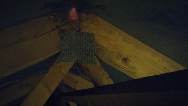

Vores hus ser ikke for godt ud når man kigger på vores spær ser det ud til at der er skimmelsvamp på dem.
Hvad kan vi gøre ved dette, skal helst ikke have det ned i huset eller indeklimaet?

Det kan gøres indefra og koster ikke ret meget.
finder lige et billede

sprøjt evt med borakol eller lignende for at være sikker.

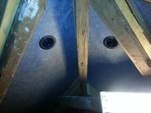

Vi har ikke der der ventilationshuller som vores naboer har

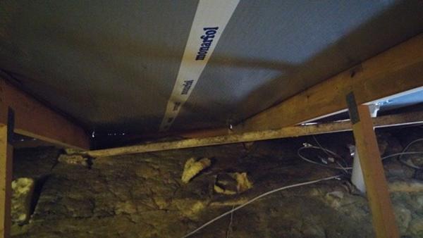

Dit undertag er et diffutions lukket undertag, som ikke kan ånde. Så derfor skal der være rigeligt med udluftning.

En snakkede om at vi skulle skære nogle huller i toppen også

Det er vigtigt at det både er i top og bund, for at det giver skorstenseffekt så luften cirkulere.
i bunden burde der være udluftning i udhænget.

Man har så lavet noget være fusk over køkkenet med undertaget, hvor man ligesom har lappet det af en eller anden grund.
Kan man godt lave dette om og sætte et nyt bredere stykke på?
Skal helst ikke hen og skifte hele undertaget, men vi fik vand ind en dag i vinters da sneen smeltede

når du har fået styr på udluftning, og løst problemet med fugt, går svampen i dvale. skimmelsvampe er overalt, og kan nemt renses af i eksempelvis Hysan. Husk ved afrensning af skimmelsvamp er fremgangsmåden det vigtigste.
skriv endelig hvis du har brug for råd.
jeg arbejder selv inde for skadeservice.
mht til udluftningen må der nok være en tømrer der fortæller om isoleringen lukker af for udluftning, eller hvad den optimale løsning er.
