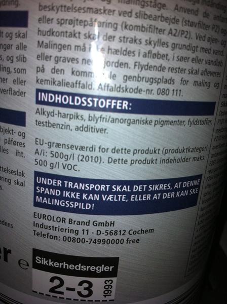

Derefter er det bare at prøve ad, f.eks. 10 - 20% i og se om det kan lade sig gøre..
Prøv at kigge på dåsen hvad den skal fortyndes med, det kan blot være fortynder eller toluen, men det skal stå på dåsens sikkerhedsdatablad..
Hvad vil det sige?
Der står ikke hvad på bøtten.

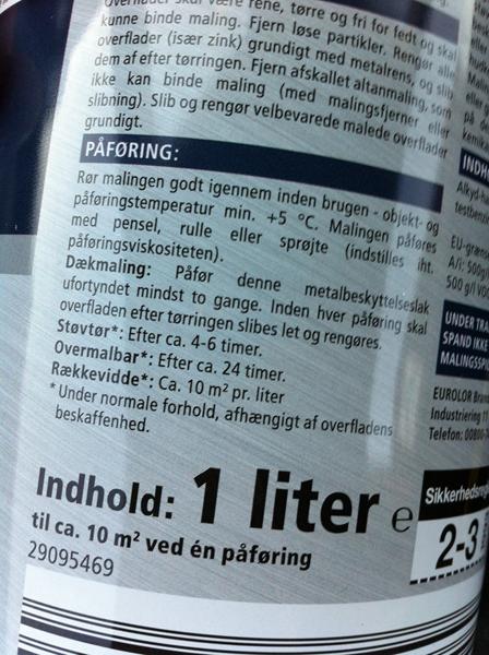

Prøv med en gang fortynder fra harald skrald eller den lokale trælast, de plejer også at have sådan noget.
Lav en lille prøve, men man kan næsten se det når man trækker rørepinden op efter omrøring - det skal være rimeligt tyndt.
Mht "indstilles iht viskositet" betyder det bare at du skal indstille pistol iht tykkelsen. Viskositet = tykkelse på malingen.
