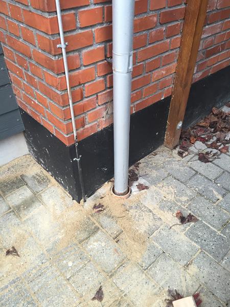

Har forstand på flere ting, en af de ting jeg så ikke har forstand på er regnvandsbrønde og blikkenslager ting.
Nuvel vi har fået bygget til huset og langt om længe lagt de sidste fliser.
I den forbindelse har vi fået lavet nye regnvands brønde.
Men et af de gamle nedløb er efterladt uden brøndkrave på.
At sætte en på var nemt nok hvis røret kunne forskydes så den kunne trækkes ind over, men den er umulig da den har fat for oven i en ret snedig nedløbs konstruktion i en lukket tagrende på en carport.
Så kommer det .. Altså spørgsmålet :
Kan man få en opslidset brønd krave til "sætte omkring" eller kan man selv skære en slidse og vride den omkring uden man blot splittet "blikket" af?

dog har jeg nok ikke mere forstand på det end du selv har ved bare at den skal være tæt så man undgår mus og rotter

Det burde kunne lade sig gøre.

Nemt hurtigt og billigt - men er blik lettere bøje?

En bliktud laver altid skydestykke i bunden hvis han ikke er helt retardo.
Men nok om det hvorfor løsner du ikke bare hængselsstifterne og piller nedløbet af og sætter så en brøndkrave over nedløbet inden du montere igen.

Hængsel stiften må være den dims der går rundt om røret, er røret delt bagved?

Hvordan det der er gjort fast må guderne vide, det er usynligt med mindre der afmonteres en del træ. Herfor tilbage til udgangspunkt med en krave der er slidset.

Så ville jeg vælge sådan en her.
http://www.byghjemme.dk/shop/lindab-rainline-skydestykke-63228p.html#.VfcRf8QV6rU
