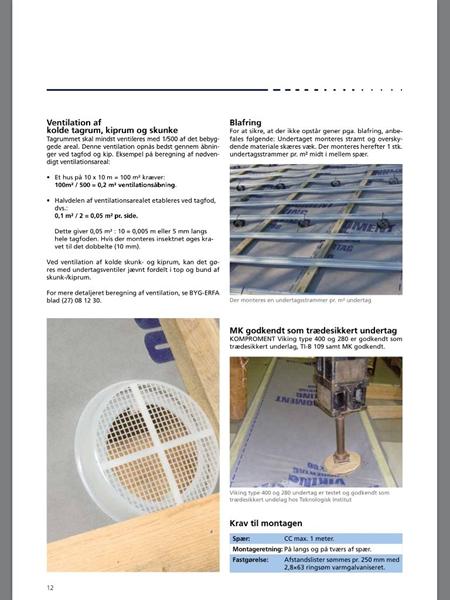

    #3   19. sep 2015 Du kan ikke stramme dit undertag op indefra, det foregår mellem lægter og undertag, desværre...
    Ventilationen af undertaget kan laves på flere forskellige måder, alt efter hvordan tagkonstruktionen er lavet.
    Eksemplet og udregning af ventilationsarealet er fra komproments montagevejledning
