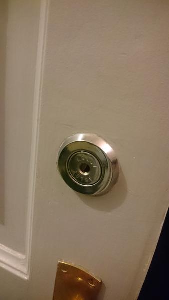

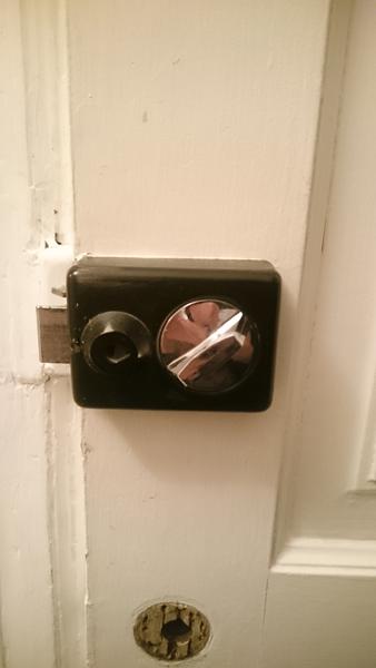

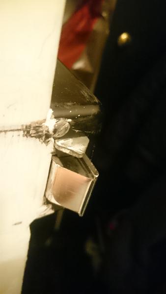

Har en hoveddør der nogle gange driller lidt med at lukke, af og til er den bare hård at lukke og skal nærmest smække den i, få af de gange kan den ikke lukke - pga når man åbnede den, er det "hovede" den låser den,sprunget ud, så man skal få det tilbage.

Kan man evt åbne det og smøre det, der er to skruer på denne side og en på bagsiden

Men stadig når man åbner, af og til låser den af sig selv, mens den er åben, og prøver man at lukke der, det jo bare dumt, men finder man først ud af, efter man har prøvet.
Prøver at se om låseolie ikke kan klare problemet. - Ellers er det formentligt noget jeg vil rode med, en fridag og hverdag - så hvis jeg skulle få brug for en låsesmed, at det ikke bliver weekend/aften tillæg
Allan - Ved du om den er lige til at skifte, og i så fald - har du en hjemmeside, hvor de sælger disse. Har lige hurtigt googlet, og eneste jeg lige fandt, var http://www.billigsikring.dk/shop/kasselaas-1601-5201-7418p.html men den skal jo helst virke sammen med nøglen, udvendigt, og det har jeg ingen anelse om denne gør

1 det er en Abloy smæklås du har. Du må ikke smører nøglehul
2 der skal være ca 3 mm mellem lås og slutblik
3 du har selve smækket der går ca 20 mm ud og når du trykker ind på spærre fallen springer den ca 5 mm mere ud og kan ikke trykkes ind som en smæk når den tynde spæret alle er trykket ind
4 tryk fallen ind og løsne de 2 skruer og smør indersiden af låsen med fedt
5 glemte at skrive nøglen må ikke være i låsen under denne operation
6 saml igen og bagkant i først
