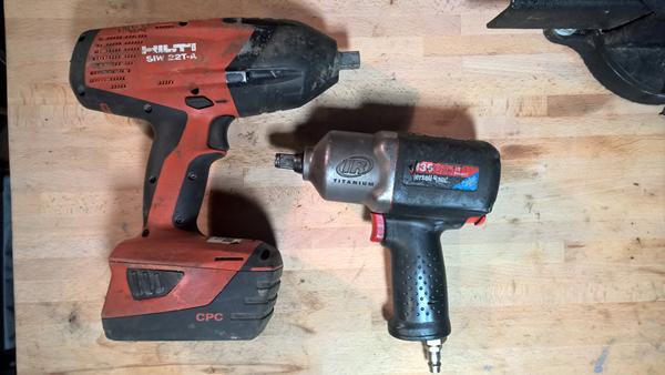

Har prøvet Metabo acc og Hitatchi acc begge overraskende stærke og rigelig strøm til flere biler på et batteri. Begge var lette og handi.
Men igen hvis du har luft så er en luft nøgle både billigere og rimlig stærk. Men den bruger temlig meget luft. Min 2 cylindrede lille kompressor 25L arbejder en del med luft nøglen på. Men det er ikke så meget trykket som mængden der er afgørende. Så jeg har selv tænkt på en ekstra tank evt 100L

De begge klare det uden problemer..
Jeg er selv mest til batteri, det bare så meget lettere, men den er også noget dyre og anskaffe.. Men man alligevel tit har luft slangen ud for at tjekke dæktryk når man skifter hjul

Skal man vente 3x20sek på hobby kompressoren så overlever man det nok.
Luft holder evigt, accu skifter man med jævne mellemrum
maj 2013
Til skift af sommer/vinterhjul 2 gange pr år, kan man da sagtens klare sig med en 1/4" slange. Jo gu fanden ville enhver mekanikker sige op hvis det var ham på job. Men det er altså kun 16-20 møtrikker der skal løsnes. og som regel kun 4-5 pr gang da de fleste kun løfter et hjul af gangen....
Jeg har brugt en 1,5hp kompressor med 24l tank og en snoet orange 8mm slange i adskillige år, Absolut ikke optimalt. Men møtrikkerne er blevet løsnet
Husk at luftnøglen ALDRIG må bruges til at spænde med.. brug en momentnøgle, eller jysk håndmoment hvis man ikke vil investerer i en sådan

Min gamle makita 12v fra 2002 har efterhånden brugt 4 batterier og gæt engang yep de er døde igen. har også blå bosch 12v og tja det samme batterierne dør. De dyre Hilti jeg har i firma slæden dør også men mest pga fugt og mange opladninger.
De er af litium ion typen og klart de bedste batterier. Luft nøglen skal ha et par dråber olie og min kan tage fedt i slaghuset. virker derfor altid år efter år efter år. Gider ikke bruge flere penge på batteri maskiner i det jeg bruger dem alt forlidt desværre, for intet slår godt værktøj med power på.
For omkring 600-700 er du kørende fra biltema til evig tid.

Du tjekker dæktrykket når du skifter hjul så luftslangen skal ud alligevel.
En moment top så kan du spænde møtrikkerne med luftnøglen.

Til den opgave bruger jeg makita Dtw 450(440nm), den er lidt klodset. Men kan løsne alt:-)
