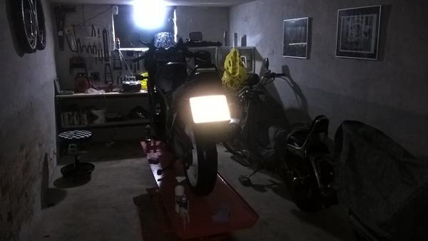

  • #1   18. dec 2015 sørg for god udluftning, mht den spiser ilten i rummet .. og husk lige på at en gas flaske med 12 kg gas, udleder 12L vand.. mvh hc
  • #2   18. dec 2015 Køb sådan en olie elovn. Den bruger meget strøm ja, men luften med gasovn er ikke til at holde ud, meget fugtig.
  • #3   18. dec 2015 Kigger lige med her
  • #4   18. dec 2015 Ingen strøm ovn. Garagen står ved min bror så vil ikke give dem en høj el regning, det bliver de nok heller ej særlig glade for smiley
  • #5   18. dec 2015 Det lugter frygteligt og gav mig hovedpine. En meget kort fornøjelse på to dage - så var den solgt igen.
    smiley
  • #6   18. dec 2015 Hvad anbefaler i så?
    Hvis det ikke skal være på gas, og man samtidig gerne vil ha noget varme ind.
  • #7   18. dec 2015 Jeg bruger en gas osv med el blæsere i på mit værksted og det fungere fint..
  • #8   18. dec 2015 Altså en alm. gasovn?
  • #9   18. dec 2015 Nu skriver du "at du ikke vil give din bror en stor regning"- hvad så med at betale det du bruger?? En 2000w elvarmer fås til noget der ligne 100kr. og den bruger altså 2kw i timen! Her koster en kw ca. 2kr. så vi taler om 4 kr. i timen! Skal du arbejde 6 timer, er det nok kun nødvendigt at den kører i de 3, altså den svimlende sum af 12kr. på en dag smiley Tvivler stærkt på at det bliver billigere med gas, og hvis du vil have det på rene, så du ikke kommer til at betale "overpris" så smækker du en bimåler til ca. 100 op!! Så kan du holde skarpt øje med det, og slukke for varmen når du ikke har råd mere smiley smiley
  • #10   18. dec 2015 Ja en alm gas ovn.. Du kan bare få en luksus model med el blæsere i for at blæse varmen ud..
  • #11   18. dec 2015 Gasovn eller oliekamin er næsten lige ringe, begge dele tilfører luften fugt ved afbrænding af brændstof, når så du slukker for varmen og går hjem kondenseres fugten på knallerten....
    Billigste løsning er vist en elvarmeblæser, evt med en billig måler i kontakten.
  • #12   18. dec 2015 Den gang jeg var ung op på røven boede jeg 3 år på 30 m2 med en olie ovn til 200 kr tror jeg gav 3000 om året og den havde fuld smader hele vinteren
  • #13   18. dec 2015 ^^ det plejer far at gøre smiley
    varme blæser 2 kw smiley
  • #14   18. dec 2015 Hmm.
    En anden ting mht strøm blæser.
    De har da tendes til at kortslutte eller relæet slår fra hvis den køre samtidig med feks elkedel eller andet der sluger meget strøm?
    De bandlyst fra de fleste danske camping pladser i dk, og kan sagtens tage en sikring på de campingpladser jeg har været på i sydens sol, men det lærer man jo, men det jo ikk til at vide hvad de laver i huset ??

  • #26   22. dec 2015 Nu har jeg fået mig en 1800 W som skulle kunne opvarme 70 kvm (står der i manualen) så bare den kan varme op omkring mc'en er jeg sku glad nok. Så nu der en billig næsten ny gasovn med tom flaske tilsalg smiley
  • #27   2. jan 2016 Har fået fat i sådan bandit her
    http://www.jemogfix.dk/Kaminovn__1904/Tectro-kaminovn-R133TC-2300-W_9043922
    Den kan ikk holde min lille garage varm. Ihvertfald ikk på de 2 - 3 timers sessions jeg bruger herude.
    Tror den varme luft bare dør ud uden en blæser til at få det fordelt ud smiley
