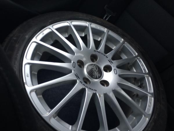

Det er desværre ikke Superleggera (den har 12 eger), men derimod Superturismo GT.
Det er stadig en rigtig fin fælg, håber du får det til at passe
Og de passer lige på heldigvis!

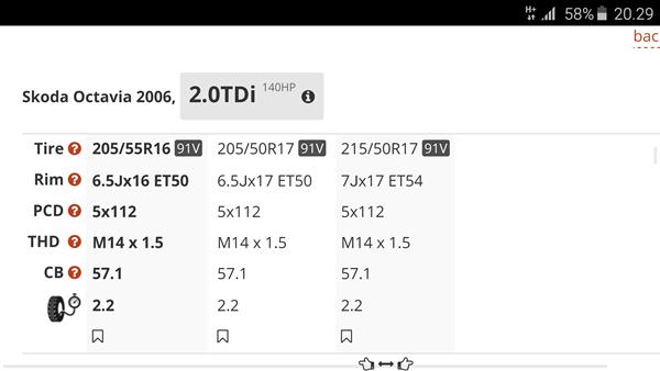

http://www.wheel-size.com/size/skoda/octavia/2006/#trim-20tdi-eudm
