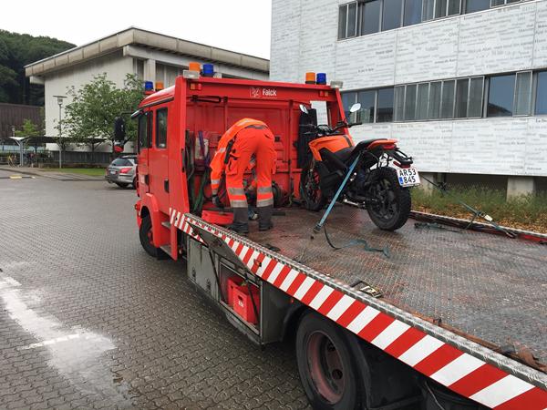

Ja, så sprang tandremmen på min Zero den 15. juni. Det påstås at den kan holde 100.000 km, men jeg har kun kørt 9168 KM. Flere har sagt til mig, om jeg ikke var bange for at der kom en sten i klemme, men jeg har afvist det. Nu skete det så midt i Vejle by. Ikke at der kom en sten i klemme, men at tandremmen sprang. Jeg mener, at garantiden må dække, men det tager tid af få afklaret. Importøren bad mig sende MC'en til Lystrup - til Zero forhandleren Vest for storebælt. Nu har jeg ventet 3 uger, og jeg kan ikke få noget svar om garantien vil dække, eller om hvornår jeg får min MC tilbage. Det kræver tålmodighed at have en Zero.
