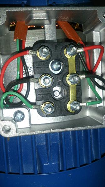

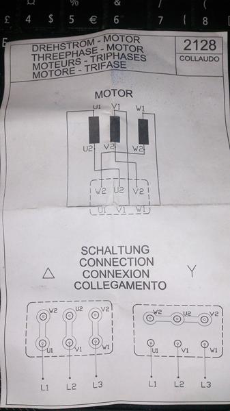

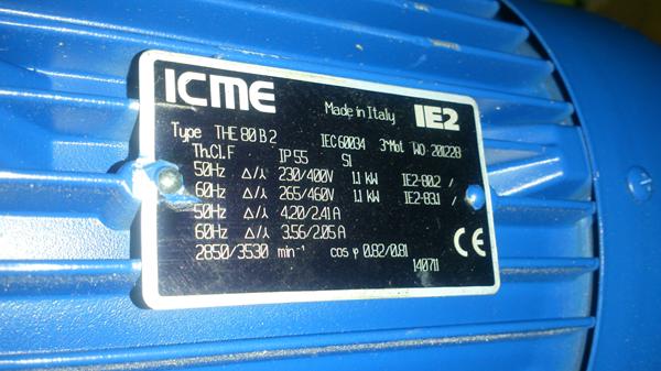

Har erhvervet mig en båndsliber med en sprit ny motor. Jeg er lidt i tvivl om tilslutningen, den skal køre med 3 faser, men er ikke stiv udi stjerne/trekant.
Jeg er med så langt at faserne skal lægges på L1,L2 og L3, men skal laskerne sidde som de gør nu altså stjerne, eller skal jeg flytte dem til trekant??? Eller er det ligegyldigt?
