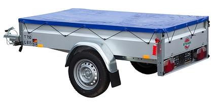

Vi købte for 8 år siden en Stema trailer i Harald Nyborg. Den er vi rigtig glade for.
Den koster Kr. 3495,- inkl. presenning:
https://www.harald-nyborg.dk/brands/294/stema
Med vores bil, der har en mindste køreklar vægt på 1427 kg. vil vi kunne få den "Tempo 100" godkendt til 428 kg. totalvægt, da den ikke er forsynet med påløbsbremse.
Det giver plads til en MC på 278 kg.
Det kan beregnes her:
http://www.fdm.dk/biler/love-regler/tempo-100-danmark-tyskland
Jeg har tilkøbt et sæt læsseramper, 4 stk. M10 surringsbeslag, forhjulsstøtte (boltes fast efter behov) og lidt surringsgrej i form af remme til styr og bagerste fodhvilere
Dermed har vi en trailer til både MC og haveaffald

og hvordan hænger det så sammen med reglerne?
Kan en havetrailer (tilladte totalvægt under 500 kg) få Tempo 100 godkendelse? I princippet ja. Men da en lille havetrailer oftest ikke er udstyret med bremser, hydrauliske støddæmpere og stabiliseringsanordning, vil det kræve at bilen har en køreklar vægt på over 1667 kg.
Jeg hoppede ind på FDM og benyttede deres beregner
jun 2009
Og der kan man se at mange af de nye 500 kg trailer, faktisk er blevet kg 50-75 letter, og derfor må tage mere læs på , kikkede så på en af de billige og jov , bunden og siderne var altså en del tynder end de gamle , så der findes altså flere kvaliter af den næsten samme trailer
