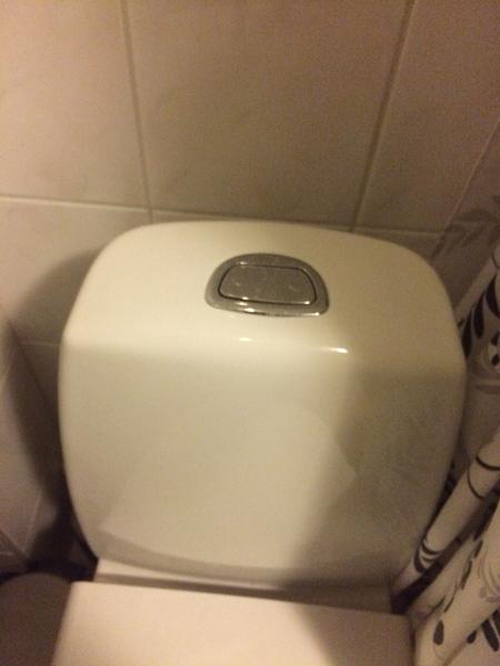

Hej. Hurtigt spørgsmål som jeg håber nogle kan svare på.
Min kæreste har dette toilet, hvor det lille skyl sætter sig fast når man har trykket den ned, så man skal huske at slå den tilbage.
Nogle der ved, om det kan være et lille problem som let kan fixes?

Og selve skylleknappen (kun til lille skyl) sætter sig fast når den er trykket ned.
Kan det stadig være et af de problemer der linkes til?

Det afhjalp mit problem

På mit var det en støberester der sad på den øverste crome knap, DR stødte på den nederste crome del. Ikke meget, men nok til at knappen hang fast så vandet blev ved med at løbe
