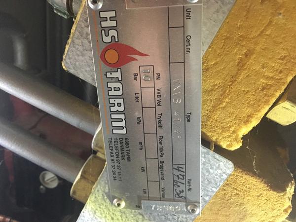

Er der nogen, der ved hvor jeg kan få fat i en ekspansionsbeholder magen til den på billedet, som jeg kan få monteret (jeg har fjernvarme) - min er desværre både utæt og taber vand og luft?
Den er cirka 26 cm i længden, hvis det siger nogen noget. Desværre kan jeg ikke se nogen steder hvor meget volumen er.

Størrelsen er simpel matematik. Rumfanget af en cylinder giver et nogenlunde præcis svar.

Fandt lige disse i stedet ..
https://www.vvs-eksperten.dk/ekspansionsbeholdere/trykekspantionsbeholder

Mit bud er du kan bruge en 8l og formen er kun for "hvad der er nemmest", men ring til dem, så er du 100 % på rette spor
Meget imod mit princip ringer jeg snart til en VVS-mand og lader ham ordne det

Men mig bekendt kan du sagtens bruge en der er for stor uden problemer. er den for lille bliver trykket for højt og der lukkes vand ud af overtryksventilen og trykket bliver for lavt ved lave temperaturer.
Korriger mig gerne hvis jeg tager fejl
Nu fik jeg lokket en af mine kammerater, der er VVS-mand, til at komme og skifte den på mandag. Så er jeg nogenlunde home safe og slipper for at få skælud over, at der er koldt i soveværelset
