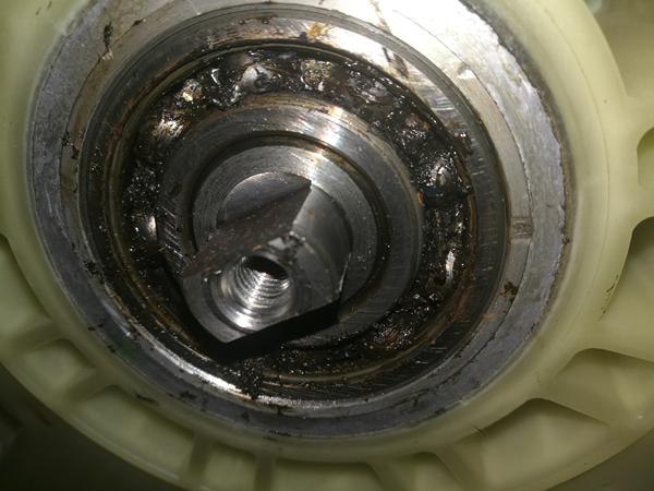

Hvordan får man hevet er sådanne leje ud. ?
Det er lejet til tromlen på vaskemaskinen.
Vil være en sejr at vinde over maskinen, ellers så taber pungen igen ??

Du skal adskille karret, så du kan trække tromlen ud, så er begge lejer nemme at få ud.
Indkøbe 2 nye lejer, ny lejetætning (incl. fedt) ml. tromle og kar samt ny pakning for samling af kar.
Det tager altså lidt tid og har maskinen nogle år på bagen, ville jeg ikke være i tvivl: Byt til nyt og der er altså rigtig mange gode maskiner til fornuftige priser.

Den dér havde jeg nok osse kastet mig over. Det er vel bare skruet sammen så man kan komme ind til det. Lejer koster ikke meget og pakning kan man helt sikkert få på nettet.
Kast dig ud i det, Går det galt, så er der intet tabt ved det, men lykkes det, har du da sparet pengene til en ny.
