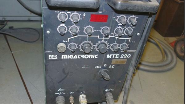

Jeg har en migatronic Mte 220! Ac/dc
Men kan ikke få den til virke ordentlig! Når du trykker på håndtaget så bliver den ved med at svejse i 15/20 sek! Selvom du har slumpet håndtaget med det samme!
Og har prøvet at skille håndtaget af og tage de to ledninger af på finger kontakten men det hjælper ikke noget !
Ps! Den har altid stået i et opvarmet værksted og den har en næsten ny flaske argon !
Håber der er en der en som har et forslag til hvad der evt kunne være galt eller bare en som har meget forstand på svejser som kunne komme og finde fejlen!

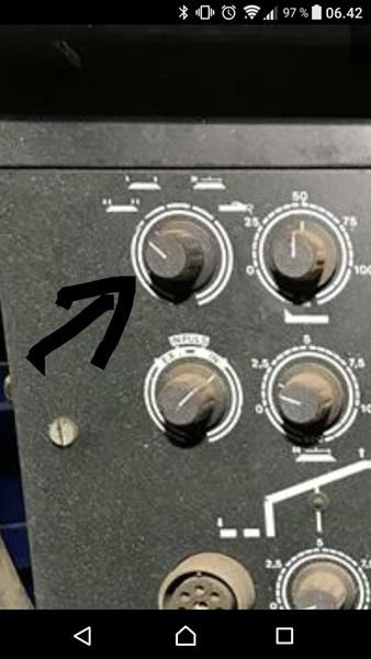

Det er 2 og 4 takt, pind svejsning osv..
Lige nu står den til 4 takt.. dvs at når du trykker på knappen og begynder at svejse ka du slippe kontakten og slappe af i fingeren.. når du vil stoppe igen trykker du blot på knappen og den vil aktivere din slopedown..
Drejer du knappen en gang til venstre svejser den så længe knappen holdes inde plus slope down..
Har du prøvet det?

Men ja den står til 4 takt - dvs du trykker knappen ind, og slipper den så snart lysbuen er tændt (svejsningen) og så trykker du den ind igen når du skal stoppe - og enten sloper den ned eller stopper med det samme, alt efter hvad du har sat slopedown til.

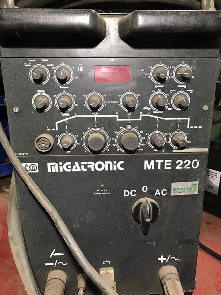

Jeg skal bare bruge den til at svejse i noget 1mm stål plade! Er der andet som står helt ved siden af!?
