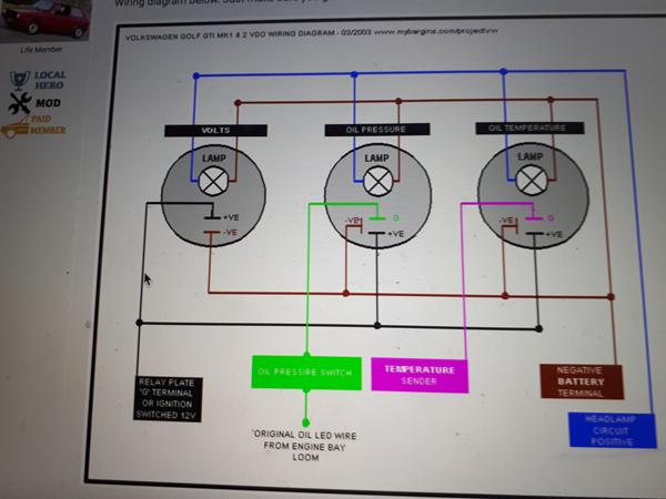

hej skulle der der være en mekker herinde som har lidt forstand på de gamle golfer er ved at hjælpe en med at mont 3 vdo ure volt/temp/olie ure har sat det meste til lys virker i dem og voltmeter men olie og temp måler kniber lidt har trukket ledninger til olietryksensor og temp føler men de virker ikke som de skal kan godt få urene til at give udslag så viserene går i top , skal der modstande imellem eller andre følere til ? der er kun de to ledninger tilbage, det skulle et org wv sæt de sidder ved siden af hinanden i gearkonsolet foran gearstangen , kunne godt spørge på bilgalleriet men prøver her først , ha en god søndag

Jeg er ret sikker på, olietrtkskontakten skal være en anden type for at sådan et ur virker. Hvis bilen oprindeligt ikke har termometer, men bare en lampe for overtemperatur, så skal der sandsynligvis også en anden føler til der.

https://www.vdo-gauges.com/sensors/temperature-sensors-switch.html
Sidder der ikke sådan et aluhus skruet på siden af motorblokken, med oliefilter og olietrykskontakt ?
