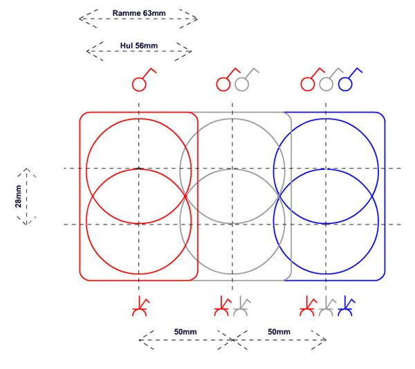

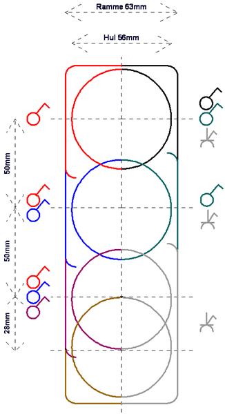

Hej derude.
Nu det længe siden jeg har haft brug for det, og sidder og bliver en smule forvirret på de billeder google smider i hovedet på mig.
Det nok bare noget enkelt jeg lige ska forstå.
Men hvad er nu målene på 1.5modul forfra dåse?
Og 2x1modul som sidder vandret?

Der står jo kun mål på selve elementerne, dem ku jeg bare måle selv jo
Mener selve metoden at lave hullerne på, hvis jeg husker rigtigt er det noget med at få målt en lodret linie at gå fra, bor 5mm dybt og mål 28mm ned fra bunden af omridset og lav et nyt, men kan ikke rigtig finde noget på de vandrette?

eks. om du vil bruge en FUGA air eller en 63.
Det nemmeste er at købe en borelære som passer til
eks https://www.harald-nyborg.dk/p10115/maerkelaere-t-fuga-air-forfrad
