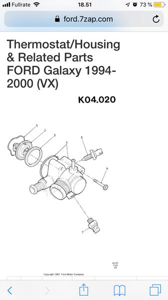

der skulle vel ikke sidde en ford mekker herinde som ved hvor termostaten sidder på en ford galaxi 2,3 årgang 2000 som lige kan google mig frem til skulle den sidde under aircon pumpen på en studs/slange der , men kunne være dejligt hvis en kunne bekræfte det før man går i gang med at skille det hele ad ,tak mener de kører med lidt forskellige motorer

Tænker den sidder oppe på venstre side af topstykket

Den sidder på venstre side af topstykket.
