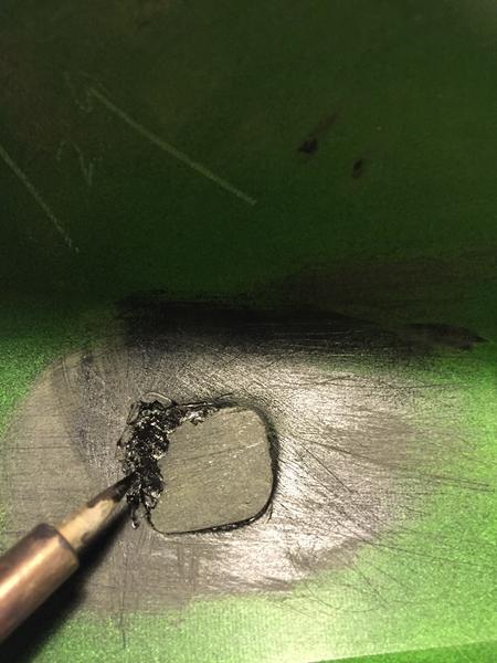

  • #6   31. maj 2019 som #3 siger, det virker! Evt. kan du "plastik-svejse" det, eller rettere lodde, for du bruger en loddekolben på bagsiden af kåben, hvor revnen er, der logger du spidsen af loddekolben ned til plastikken og følger revnen, så smelter du det, så det kan holdes sammen. Derefter laver du et glas med "lego" i og trækker på bagsiden over din lodning - Se de fotos jeg lægger op!

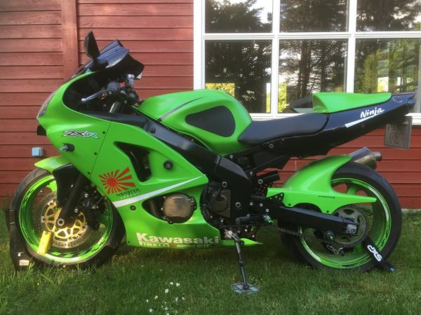

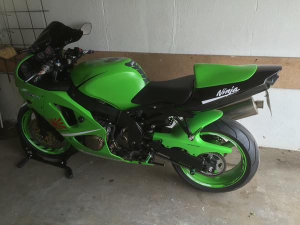

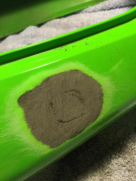

  • #8   31. maj 2019 Jeg har desværre ingen fotos af bagsiden, men der opløste jeg et par store Brio klodser i acetone og træk den klæbrige masse ud over samlingen, lidt som en spartelmasse. Husk ikke at hælde for meget acetone op ad gangen, da blandingen ikke skal være for tynd! Hvis du mangler et stykke plastik, så har jeg vidst noget liggende fra en org. kawa købe, det er vigtigt at plastikken er så ens som muligt, da forskellige typer plast, op fører sig forskelligt når det varmes op og køles ned!
    På det sidste foto her, kan du se den mc jeg lavede det på, det var på fairingen der sidder rundt op sædet, på subframen, den der er malet sort, her er den inden maleren har spartlet og malet den!
  • #9   31. maj 2019 Her er det så blevet spartlet og malet ved autolakereren!
