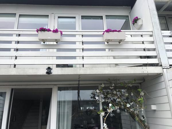

Skal montere markise
Og Bore i beton med armeringsjern
Men kan ikke komme igennem
Har boret 4-6 huller ud af 12
Men Hilti og flere bor er brændt af
Nogen der har tricks?
Eller lyst til at tjene lidt på at bore dem

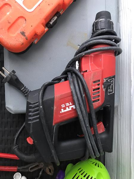

Skal bølgerne gå rigtigt højt, bruger jeg tiden til at bore igennem stålet med en Hilti TE40 og Hilti's egne SDS bor med 4 skær. Det tager bare lidt tid

Og skal det være 230v eller batteri?
Johnni
jun 2004
Små maskiner kører på batteri og de store med ledning.
TE5 maskinen kan let være for lille til din opgave. TE40 er noget kraftigere. Jeg anbefaler stadig kernebor frem for sneglebor. Selv Hiltis SDS bor kommer oftest til kort når der for alvor kommer armeringsjern i vejen.
Online Tilmeldt:
Følgere: 294 MC-er: 16 Annoncer: 1 Emner: 126 Svar: 20.647
Vi har kun med ledning. TE3, TE30 og TE40
