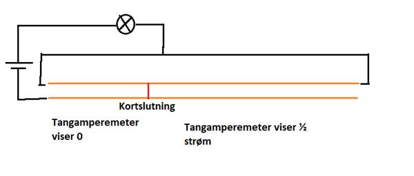

  • #29   10. feb 2021 Det har burde vel virke???
    Ledningen med kortslutningen er orange, og kortslutningn rød.
  • #30   10. feb 2021 Ja hvis ikke kortslutningen blot sætter strømforsyningen i knæ

  • #33   10. feb 2021 #29 Det kunne meget vel tænkes at den opstilling du skitserer vil kunne lokalisere kortslutningen.
    Ville gerne låne dit tangamperemeter, men bor desværre i Struer (Vestjylland), så det hænger vist ikke sammen smiley
