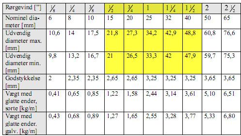

Der er også forskel på ISO og DIN standard.
Når man fx skal gå fra 3/4 til 1/2" så er det de rør STR den skal passe ind over der sætter målene.

ved ikke rigtigt hvorfor gevindrør kom ind i billedet.
måske paprør og tunnelrør bliver det næste
