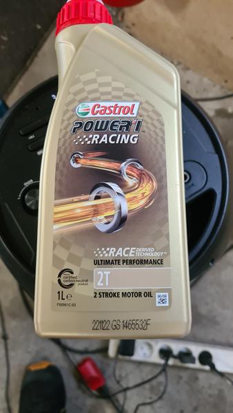

  • #8   3. aug 2023 God plan, jeg bruger den her som skulle være ret ok med ikke at kokse motoren til. Henter den i Thansen og 2 stk af gangen er til ret god pris
