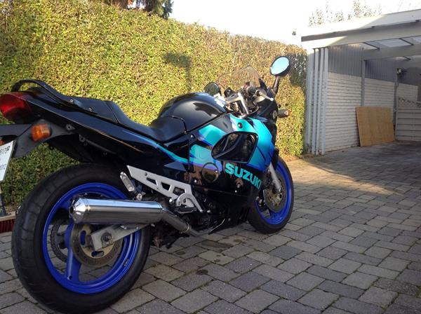

mirza hvad mærke bruger du for den ser godt nok flot ud som den står på det billede du har lagt op.
der er lidt ridser jeg håber kan blive poleret væk

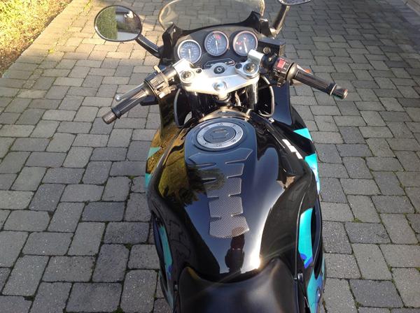

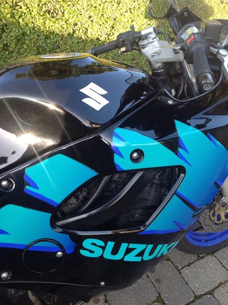

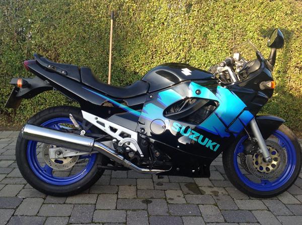

1) vask med bilshampo
2) fælgrens med T-hansens eget mærke virkede super.
3) en omgang slipol på hele cyklen. brugte T-hansens fiberstykker til dette som man smider ud løbende virkede fint.
4) turtle wax original påført med maskine. alle steden denne ikke kunne komme ind blev smurt ind med hånden.
5) her efter blev den poleret færdig med fiberklude i hånden til den stod helt klar i lakken.
ved ikke om der er noget der er gjort forkert men det virkede fint syntes jeg det var tydeligt at se forskel
