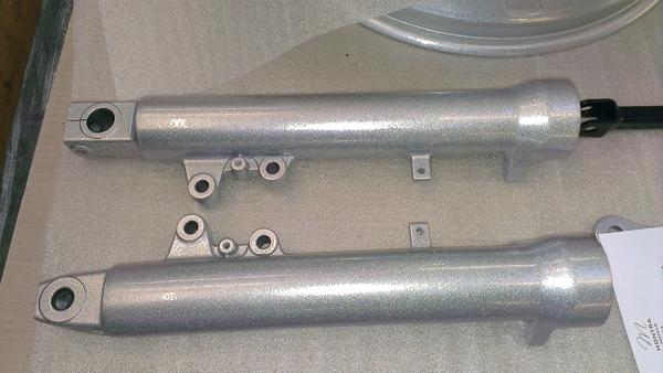

  • #1   1. feb 2013 Ser rigtig godt ud! Det pyntede en del, isteder for alt det ir der er på dem!
    få det hele monteret så vi kan se hvordan det pynter smiley
  • #2   1. feb 2013 Tak smiley jeg går lige og venter på et kronrørs leje og andre små ting, men regner med at jeg går i gang med at skrue den sammen i næste weekend... skal lige ha lige en kammerat der skal gi stellet en gang med en dåse blanksort... bare sådan med let hånd, når jeg lige har taget det værste overfladerust. også banker vi lige de gamle kronrørs lejer ud med det samme
  • #3   1. feb 2013 Rigtig flot
  • #4   1. feb 2013 Hvad koster sådan en omgang??? og hos hvem
  • #5   1. feb 2013 Rigtig flot.
    Kan du ikke lave et album herinde.. Da det er et emne der ofte er oppe ? ( vi mangler et flot resultat at henvise til :-))
  • #6   1. feb 2013 Det hele er malet for 1500 kr. og fælge, bagsvinger og forgaffelrør og den stang til bremsekaliberen og de 2 kødben er blevet glasblæst for 1100 kr. og forgaffelbro + de 2 hvor i mine håndtag skal side er blevet poleret for 300 kr.... men de er så ikke 100% men det var efter aftale... skulle de være 100% iorden. så ville de måske lige ha kosted 200 ekstra, de poleret dele har været en 5-6 processer igemmen. så man kan jo godt forstår at de koster lidt
