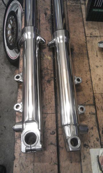

en oppudsning er bare lige kørt over med en klud og lidt autosol, og så kalder folk det en polering (: dine gaffelben er højst sansyneligt pulverlakkeret, og du kan ikke polere på pulverlak (:

Men det ser nu okey ud (:
