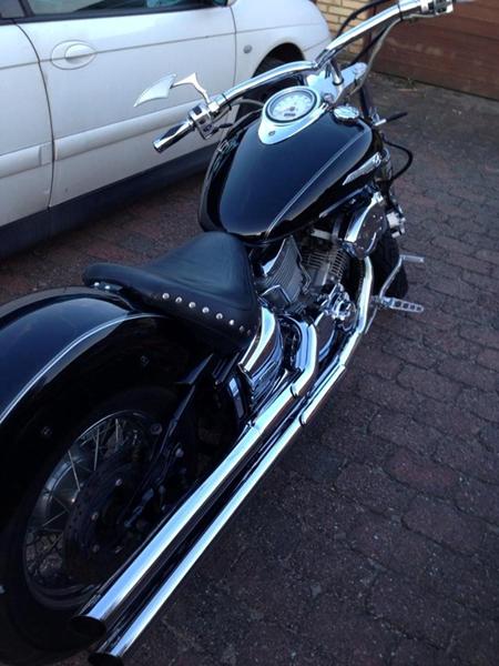

    For at gi en ide er her et billede med hvad jeg ender med. Jeg går ikke amok, men vil bare ha en pæn cykel.
    Min er dog med flatbar, og så har jeg valgt at skære udstødning lidt længere oppe så den er lidt kortere..
  • #10   31. dec 2013 Her ses udstødningen. Min er skåret sådan.

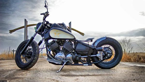

  • #11   31. dec 2013 Den ender sku egenligt med at se sådan her ud.... Dog med andet styr..
    Det er et nemt projekt, og det er noget alle kan være med på....

  • #69   5. jan 2014 Bobber (eksempel - søg evt på google efter "dragstar bobber" eller "xvs bobber"):
  • #70   5. jan 2014 L B: den custum du viser på dette billede er ret svær at få fat i.. det er den som hedder midnight edition med meget sort på..
    bare lige til info. smiley

  • #77   6. apr 2014 Så er der billeder af min Cykel på min profil smiley
