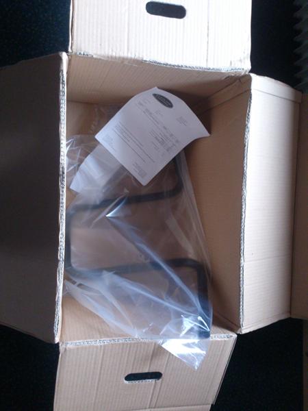

Det var denne Jeg købte. Billigt og firmaet ligger i Viborg. Fik dog sendt uden problemer.

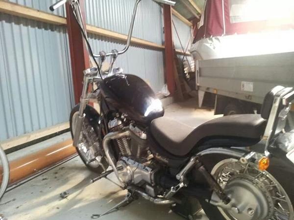

Jeg ville faktisk ha ham til at ta det styr af og sætte et andet på inden jeg købte den af ham, men fortrød og lod det sidde, apehanger er og bliver bare for fedt
Følger: 29 Følgere: 229 MC-er: 2 Emner: 177 Svar: 3.570
Personligt havde jeg nok selv fravalgt ploven/huggeren, syntes ikke rigtig at det passer til resten af ''retro looket''...men det er jo bare min smag. Fed det er den i hvert fald.
