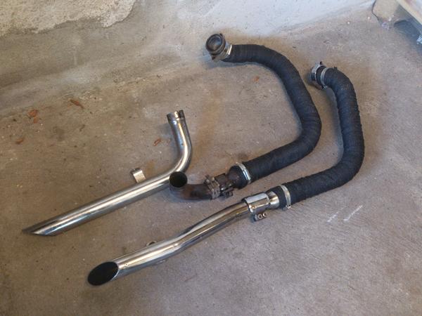

Hey hey!
Mine forrør på min Intruder er mildest talt ikke særlig pæne (rust, ridset chrome osv.), så jeg vil give dem en gang ''powerwrap'', for et lidt mere råt look.
Gør det UDELUKKENDE for udsenets skyld, og er fuldstændig ligeglad med den ''tunings effekt'' det måske skulle have.
Jeg går mere op i, hvor godt skidtet holder, og at det ikke drysser fra hinanden.
Er der nogle som har personlige erfaringer med produkter? Og brugt dem i den virkelige verden.
http://www.thansen.dk/product.asp?c=10451670746&n=-1428793386&pn=-1428798322
(link fjernet)
http://www.carlab.dk/shop/varmebaand-udstoedning-32719p.html
Er de billige fine nok, når det bare er for udsenets skyld? Eller skal man gå efter det dyre produkt i første omgang.

Husk at købe rustfast tråd at binde det med, hvis ikke der er noget med i sættet - ellers har du rustbrune striber på det hvide bånd, i løbet af 10min.......

Se på min Dominator.. det holdt super

Det er meget effektivt.
Da vi er ganske hårde ved det pga. styrt, mudder m.m. skifter vi det ofte.
På min gamle SuperTenere holdt det 10.000 vis af km.
http://www.ebay.co.uk/itm/200461059582?ssPageName=STRK:MEWNX:IT&_trksid=p3984.m1497.l2649
Det er udemærket og så følger der rustfri strips med...

Jeg havde også selv tænkt mig at male dem, og var også begyndt på at prøve og slibe rusten/ødelagte chrom ned...det opgav jeg efter en time, da det ikke var til at komme i bund med håndkraft.
Så det skal som minimum sandblæses og så have en ordentlig gang lak for at blive pænt. Det vil jeg ikke ofre på sådan nogle gamle grimme rør
Så hellere 250kr for lidt powerwrap, og så kan jeg altid finde mig et sæt nye forrår når jeg for råd.
