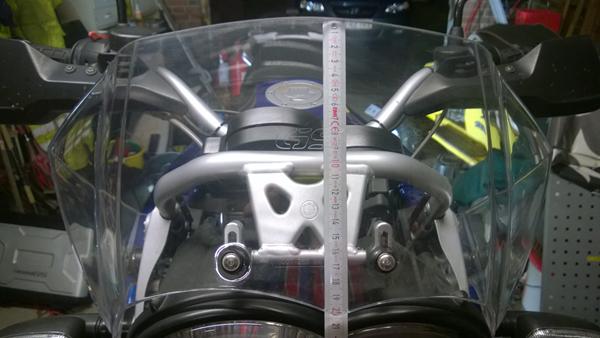

Købte i dag for 200kr blandede rustfri umbraco bolte og skiver i rustfri i Bauhaus i Aalborg. kan købes på vægt en styk ad gangen, fik bla 8 8x40mm kaliber bolte samt til cylinder beskyttere. Bagerste stænk skærm, og ca 20 bolte til sæder bagage og taske bærer. De samme bolte hos eks Pro bolt bare for de 8 kaliber bolte løber op i 260kr uden fragt. eneste forskel er at pro bolts er flottere i finishen, men er der 6 gange prisen værd?
Og aften hyggen var så at montere dem, efter en god lang prøve tur men den ny afkortede vindskærm. Den er nu perfekt af stemt efter min højde og hjælm. Se evt billederne og en arbejdes anvisning i mit galleri.
