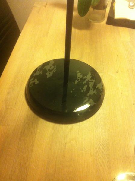

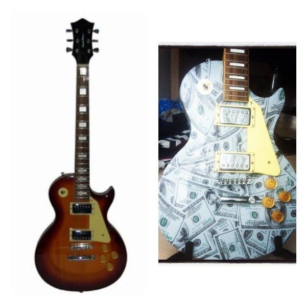

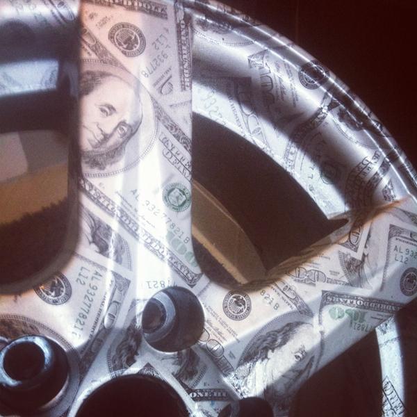

Her er billederne, det blev sku lidt sent på job igår
