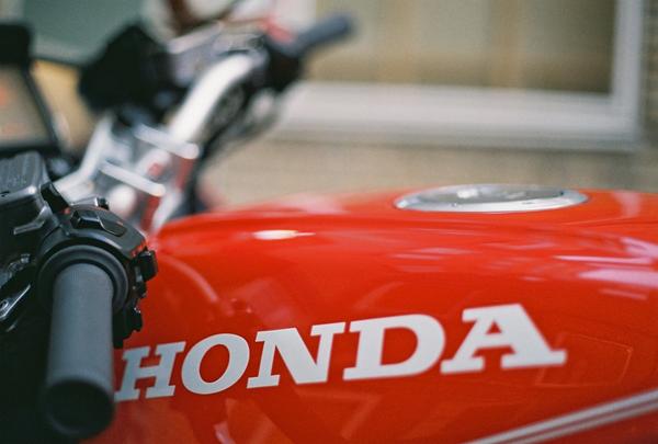

    Det kan jeg ikke benægte at fabrikanterne påstår smiley - Jeg ved bare selv hvad jeg har gjort mig af erfaringer. Jeg kører selv med sådan et her http://www.polo-motorrad.de/de/streetbar-lenker-silber-22mm-alu-82-x-7-5-x-6-4-cm.html og det har i altfald muliggjort at jeg ikke har skulle forlænge hverken kabler eller slanger. Dog kan man sige at min motorcykel er lidt uden for sammenligningskategori fordi den nu kører med en CBR 900 forgaffel og en hjemmebygget bro bygget af en dygtig tysker
    Men som ønsket et billede
  • #9   9. jun 2014 Ok Tak Rasmus smiley Mit ligner dit på billedet . men er et Lucas 0365 som er 75 cm. bredt .... Måske jeg skal prøve et der er breddere smiley
