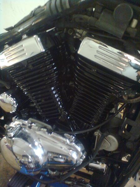

Skal have malet min motor sort på min cafe racer og vil gøre det selv. Har efterhånden søgt rundt omkring og kan se at det virker ok med motormaling fra Thansen eller Biltema, men kan se at det skal bages i en oven??? Hvordan gør man det? Skal hele motoren splittes ad? Kan man gøre det i en alm. ovn?
Ventil og koblingsdæksel skal poleres, ellers skal resten males. Vil helst gerne undgå at skille motoren helt af!

Jeg havde netop malet min Ducati motor og skal nu gøre det om
Så jeg vil anbefale de andre motormaling produkter de har.
Og som alt andet malearbejde, slib let og dæk af, så maler du bare. Det behøves normalt ikke at skulle bages.

Det gode ved biltema spraymaling ( har malet en del) er at dysen maler en lang streg og ikke en rund plet som mange andre, det gør at det er svære at lave en løber.. Og så er det billigt!
Dog anbefaler biltema at hvis man ska male på aluminium bør man bruge deres primer først.. Er det på metal er det ikke nødvendigt.
