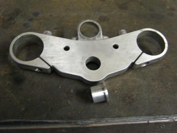

Hej, er der nogen der har erfaring med at skifte den øverste gaffelbro på sådan en Honda? Jeg vil gerne have en anden på der er lidt mere massiv/kantet større at se på end den spinkle den er født med, men er der nogen de ved hvad der evt måtte passe over på i stedet ?

http://www.motorcykelgalleri.dk/marked/styling/168571-special-laver-broer_-daeksler-osv-til-streetfighter

http://t12tech.com/
Det er det eneste, sted jeg får lavet noget.

LSL laver nogle i massiv alu. hvis det skal se vildt ud og med mulighed for alm styr

tvivler på du finder noget som ikke er specifikt til modellen , 45 mm. forben afstand imellem og vinkel broerne imellem skal passe ret præcist ...

ved dog ikke om de fås længere , ellers må et brugt sæt kunne findes på ebay
