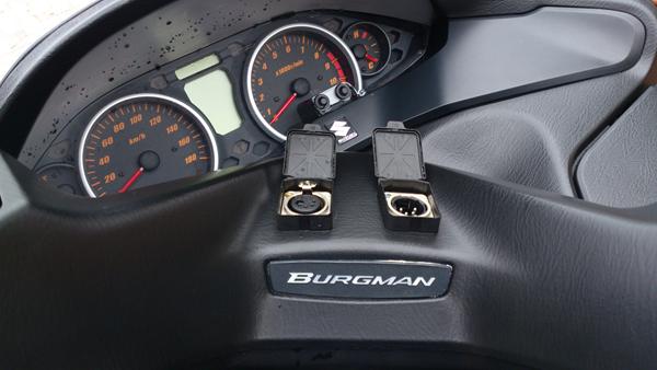

    Der nede til højre der har jeg også min alm. autoradio til at ligge, og jeg er IKKE MEGET for at udskifte min radio, for det har jeg gjort en gang på grund at tændingsstøj, den jeg har nu er med USB stik, hvor jeg lader min mobil og også herfra mobilen er der GPS beskeder, TOTALT uden støj, som du kan se på billedet jeg har lagt ind, her ser du de to stik på styret.
    Mobilen bliver sat til stikket til højre, og derfra går så signalet videre til AUX indgangen på radioen, signalet går derfra videre til en " Parrot 300 " som slår signalet fra når telefonen ringer, og så går signalet videre til det venstre stik på styret, og derfra op i min hjelm.
    Det hele kører 100 % men jeg ville nu godt have radioen flyttet op i kåben, for under kørslen er det noget bøvlet når man ikke kan se radioen, men bare sidde der og rode i blinde.
