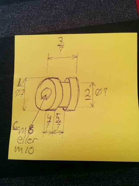

  • #2   7. aug 2015 ved godt de ikke koster meget, men vil man gerne have dem lidt custum eller bare ikke som alle andre kan man jo lave dem selv. kan jo også bare selv købe dem og måle koster jo kun ca 70kr.
    men det kunne jo være der var en der gad måle sine,

  • #7   8. aug 2015 egentlig bare den diameter hvor V griber. men den er vel omkring en. fingers tykkelse .
    tak for hjælpen istædet for at give mig svaret, har i selv ladet mig finder det. ren terapi fantastisk smiley
  • #8   8. aug 2015 jeg har 2 sæt det ene er 15mm hvor løfterne skal ligge på med ligge i siderne er Ca 40 mm (afligningsflade på 15-20mm)
    det andet er Ca 25 mm stadig Ca 40 mm (dog skrå) sider (afligningsflade på ca5mm)dem der virker mest stabile
    har midler tidligt brugt to bolte M6 (6mm) virkede ganske fint ser dog tosset ud
    min løfter fra biltema kan gabe over op til 30-32mmm
    altså bare din løfter kan gabe over det er det fjong
