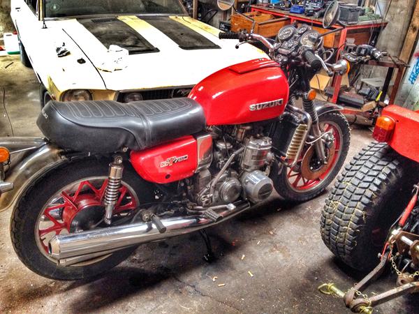

Er der nogle af jer her inde der har set denne model fælg før? Jeg har fået oplyst at Suzuki forhandlere solgte nogle af de sidste gt 750'er med aluminiums fælge, denne er blandt de sidste, men har ikke fundet andre end den her med de fælge.

Flot cykel. Jeg kender en lille smugle til de ældre 70ér cykler og jeg har aldrig hørt, at GT750éren skulle være solgt med støbte fælge. Har også selv kun set den med trådfælge.
Jeg kender et par stykker, som har GT750 og kan lige spørge dem. Ellers kan du spørge Mogens fra http://www.classicsuzuki.dk/ , Mogens finder du her http://www.classicsuzuki.dk/side.asp?Id=150257. Mogens kan også være behjælpelig med stumper, hvis du mangler dette.

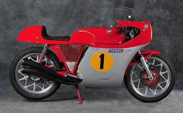

Det kunne også være sjovt hvis der var en der kunne lave mål af et sæt, så man kunne lave en rustfri kopi, selv om det nok ikke ville blive ligeså flot som en professionelt fremstillet.
Sidst jeg kiggede kostede et sæt nye allspeed hvis ca 6500 - det billigste jeg har fundet. Det er jo hellerikke dyrt, det er bare dyrt for mig lige nu;)

Mv augosta 1978?

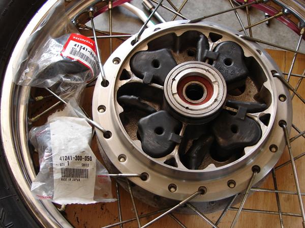

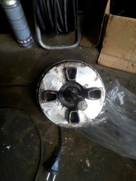

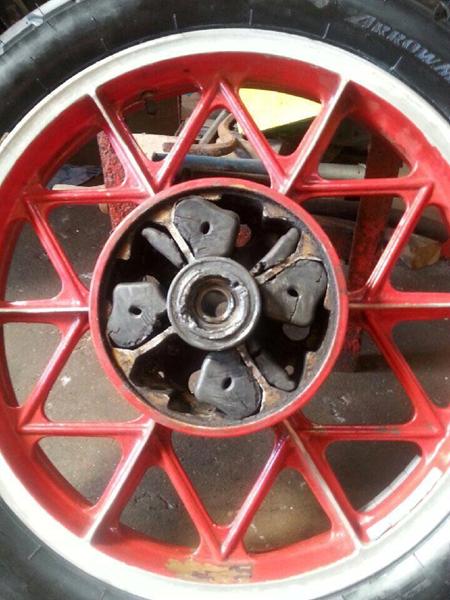

de nyere sidder stor og lille gummi let sammlet med et stk gummi

http://www.cmsnl.com/honda-cb750f-750-super-sport-1976-usa_model490/rear-wheel-damper-kitk1_00000kit0059/
jeg skal også have nyt baghjulslejer i og dr sidder e lejestyr som sidder godt fast, så det ender muligvis også i nyt. det bliver dyere og dyere!

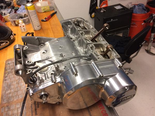

Da jeg havde kørt nogle uger, begyndte den at dryppe ger olie, og bruge lidt vand. Så jeg tappede gerolien af for at se om der var vand i det, og det var der. Jeg har så nu taget motoren ud, og fundet ud af at min vandpumpe er utæt mellem vand og gearkasse siden. Så den skal have et rep sæt, og så er gearkassen utæt ved udgangs akslen. Begge dele kan laves ude fra, så det er ikke så galt.
Desuden er der også nogle gevind som ikke er som de har været, og dem vil jeg også have lavet nu hvor den er ude, dertil har jeg kontaktet en ven og tidligere kollega som er værktøjsmager og har prøvet det før, så jeg ikke selv ender med at lave noget skidt i det gamle alluminium.
Overvejer nu alligevel at skifte alle lejer og pakninger nu hvor den tunge klump er befriet fra stillet, men jeg skal lige have taget kontakt til formanden fra klassisk suzuki og have en snak med ham om Priser og erfaringer.
Jeg vil ihvertfald ud at køre igen iløbet af kommende sommer.
