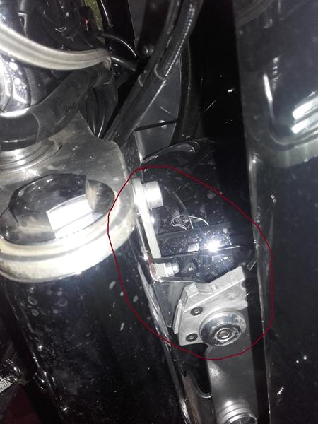

    Der er stor foreskel på år 2000 og 2004..
    Forsøgte og tage et billede men det er svært at se,
    Man skære beslaget af så man har en 90 graders vinkel og bore huller så man kan montere et stykke fladjern fast hvor du så bore huller i så den kan fast monteres på gaflen....
    kan godt prøve og tage nogle bedre billeder i morgen......
  • #8   1. feb 2016 Hej Mw.
    Jeg kan godt se hvad du har lavet. ændre det ikke vinklen på kåben eller har det ingen betydning ?
    Jeg køber nok bare det sæt der passer på den. Det kan så ikke lige klikkes af, men afmonteres ved at fjerne 4 bolte. Tak for hjælpen. Jeg skriver lige hvis jeg ombestemmer mig.
  • #9   1. feb 2016 Jeg er ikke sikker på du kan købe et sæt som passer på..
    Faktisk sidder kåben pænere når den lige kommer de par cm tætter på styret..
    men du skriver bare så skal jeg nok pille min kåbe helt af og tage nogle bedre billeder så du ikke er i tvivl....
