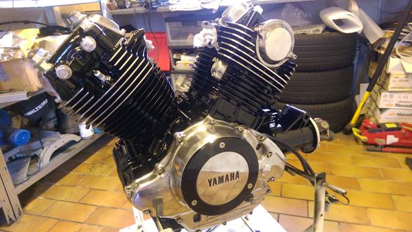

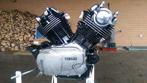

Som Lars' billeder så fint viser, så kan man lave nogle RIGTIG PÆNE resultater med spray - ingen tvivl om det.
...men spørgsmålet et hvor længe det holder sig pænt!
Som sagt har jeg selv købt lak/maling fra biltema (jeg har bare valgt en matsort i stedet), så det er bestemt ikke for at rakke ned på Lars' arbejde.

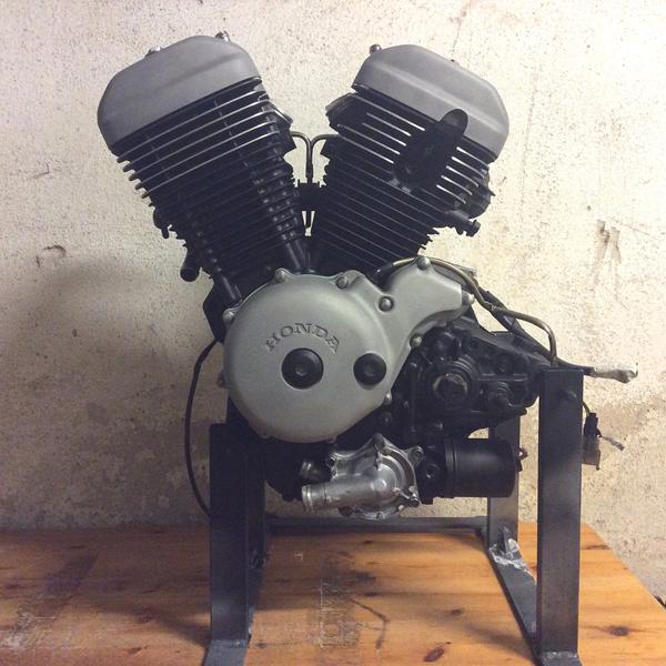

Toppen fik en grå lak til brændeovne. Den skal en tur i ovnen før den er hærdet. Skal det være blankt det hele, er der meget varmebestandige lakker på spray.
...bliver ens motor 500 C. så har man altså større problemer end en maling som bobler op!

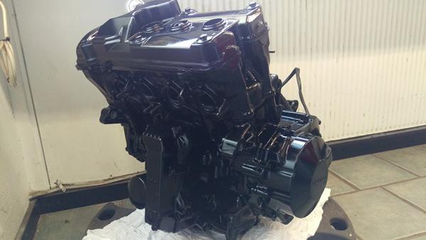

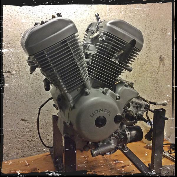

Ja, uden primer. Let slebet og super rengjort. Var lidt i tvivl med primeren og varmen, så det blev uden.
Jeg ved ikke helt hvad jeg har gjort galt, men et eller andet er ikke gået efter bogen. Ville montere min motor i stellet her i fredags, og kunne så til min store ærgrelse konstatere, at malingen ikke havde ordentligt fast i motoren. Den krakelerede bla. i bunden, blot ved at motoren stod på et håndklæde.
Lang historie kort... Den motor ville jeg ikke have i stellet!
Forstiller mig at der er nogen som vil spørge ind til min fremgangsmåde under lakeringen...
- Sodablasting til en rå og mat alu. overflade.
- Grundig vask for at fjerne støv og snavs.
- Affedtning.
- Flere tynde lag aluprimer. Efterfølgende halvandet døgns hærde tid.
- Flere tynde lag motorlak.
- done...
