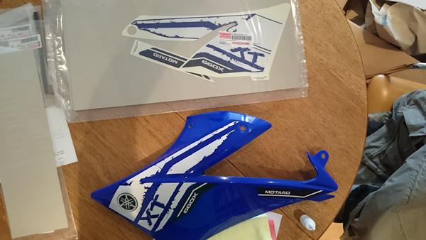

Original dekalerne / stickers på venstre side af min MC så ikke så pæne ud, så har købt nogen nye. De var ret dyre, så vil gerne være sikker på at de bliver monteret korrekt.
Er der nogen der har erfaring på området og kan komme med nogen gode tips? Er der noget jeg skal være speciel opmærksom på?

Du skal ha fat i noget surface cleaner, alternativt kan du bruge:
https://www.matas.dk/matas-isopropylalkohol-99-500-ml
Og blande din egen blanding.
Brug heller ikke kreditkort, men en skraber med filt på, koster 20,- div steder.
Når det så er sagt, og det er første gang du prøver.
Kan du til nødes bruges sæbevand, ville dog ikke bruge det, slet ikke på så små emner.
Køb noget maler tape, mål på den anden side og div.
Få sat sticker med malertape hvor du vil ha den, ta derefter malertape og sæt på midten indover sticker, ta' applikationstapen af på halvdelen mens du holder i den anden ende, og så bruger du skraber og skraber den stille og roligt på.
Når den ene side er lagt, gentag procedure på den anden.
Det er klart en fordel den har stuetemperatur din cykel, så den ikke er kold når det skal påføres.
