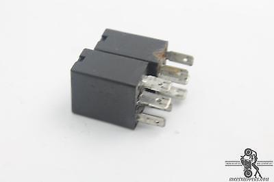

ducati monster turn signal relay
Tryk billeder og wahlla min fætter, om det er den rigtige monster model aner jeg ikke.
