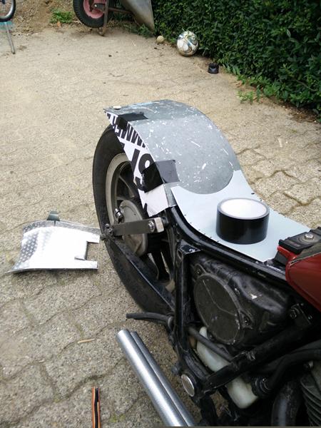

er der nogle der har erfaring med selv at lave skærme fra bunden,
lidt input ville være kanon evt links til videoer hvor man kan se fremgangsmåde måden.
er selv ved at fremstille en bagskærm til en honda VT 500. har valgt ikke at skære i stellet så kan ikke bruge en af de universale der sælges.
Ellers er glasfiber et oplagt valg. Med mindre du ønsker det papkasselook som dit billede viser.

billedet er kun er lidt alu plade og pap. Lad os kalde det en prøve.
og nej har ikke de lækre maskiner til det som man ser på YouTube.

bygger den i bobber stil

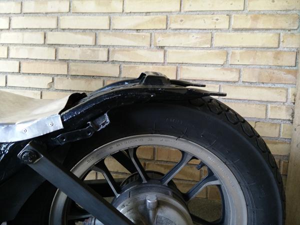

er simpelt hen nødtil at se nogle billeder
http://www.motorcykelgalleri.dk/fotoalbum/stylingprojekter/28952-operation_saede_til_vt_1100
Altså få lavet den form på motorcyklen du ønsker (f.eks i pap, skum, flamingo eller lign.) dæk det af, og støb ud over. Det var første gang jeg prøvede der, og syntes det gik ret nemt.
Når det er til en skærm bliver der self. noget spartelarbejde efterfølgende.
