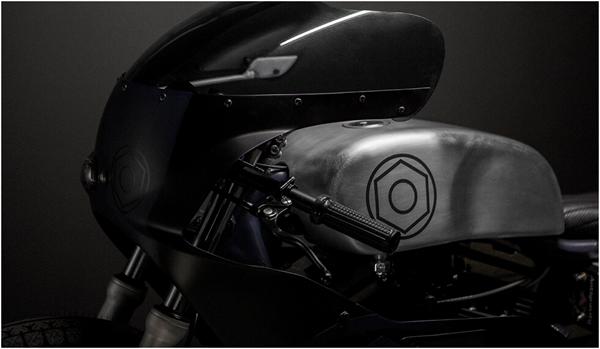

Leder efter én med erfaring ifht. Jeg vil have min tank fra rød farve til rå alu/stål look.. Så egentlig bare fjerne malingen.
Hvad skal der til af remedier, værktøj, produkter og evt fremgangsmåde.
Al hjælp modtages!
Se vedhæftede billede som eksempel på look.
På forhånd tak,
Mark
Kommentarer på:  Alu/stål look på tank
  • #1   4. aug 2016 Tapetklister irørt kaustisk soda snupper NEMT lakken. Når det er overstået, skal tanken skylles grundigt ( udvendigt), og så affedtes. Derefter kan du give den klar lak, så den ikke ruster
  • #2   4. aug 2016 Som #1 skriver, den gamle maling er ret nem at få af, men du har jo nok en tank af jern (stål) og den kommer aldrig til at ligne alu! Og så er der lige den med om der dukker gamle buler op der har været spartlet. Men du kan jo prøve, den du har på billedet ligner noget der er matslebet, så skal jeg lige sige noget positivt om dit projekt, så er det ret nemt at gøre smiley Held med det smiley
  • #3   7. aug 2016 Der kan også være slagloddet på den, så får du nogen gule pletter, mest sandsynlige er dog en tin lodning.
