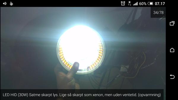

LED Hid (30W) giver et skarpt lys, men lyser slet ikke nok til at opfylde lovens krav.
Man kan købe en 80W der giver lys der tilsvarer en 40W alm. pære. De 80W kommer fra 16 dioder der hver er på 5 W.
Godkendte LED pærer er endnu ikke særlig udbredte og de er også meget dyre.
