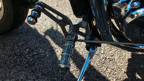

Hej folkens,
Jeg er kommet lidt i knib efter at have købt denne VZ800 fra 1998 og kørt den til Synhallen. Sælgeren fortalte mig at fremflyttersættet havde en TÜV godkendelse, men det kan synsmanden ikke finde...
Er der mon nogen der kan identificere Mærke/modellen?
På forhånd tak!

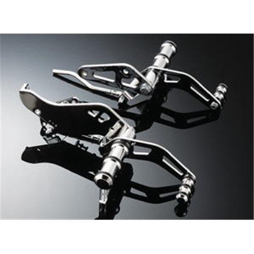

Jeg har i mellem tiden fundet dem, godt nok under "kawasazi" modellen, men det er 100% dem. Der står i shoppen at de er type godkendt, har forsøgt at skrive til sælgeren, men har ikke modtaget svar endnu.
http://customgear.dk/index.php?id_product=625&controller=product
Den ser sådan her ud:

Det hjælper jo ikke det er godkendt til en harley fra 83 for så må du stadig ikke køre med det på din cykel
