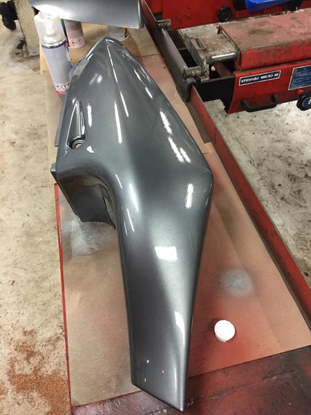

Når du har givet den de første lag filler/grunder, skal du så give den et tyndt lag sort maling.
Alt det sorte skal du så slibe af. Du vil blive overrasket over hvor mange små sorte prikker der er, selvom overfladen føles helt glat.

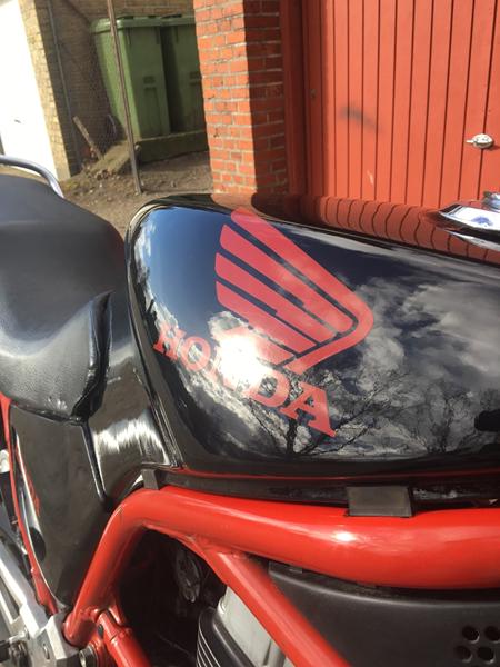

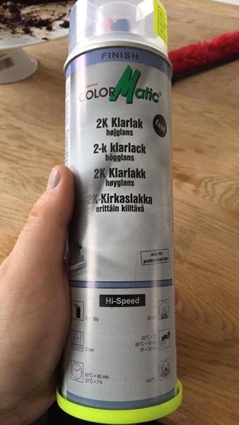

brugte osse 2 komponent klarlak med hærder i der var benzin og kemikalie resistent.
mar 2006
2k sprayLakken kan bruges i 24timer efter blandingen. Jeg mellemsleb mellem 2 lag klarlak. Det har fint ku tåle benzin dråber ved tankdækslet..
apr 2008
Jeg har lukket af med en Fælglak. Den virker fint og er ret hård.
