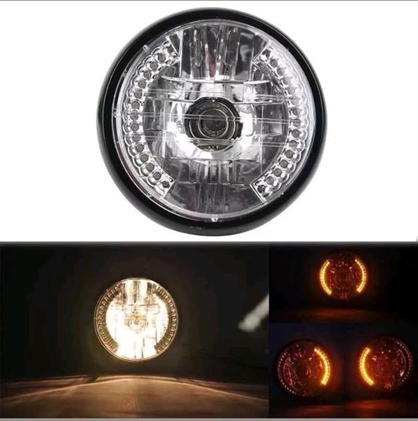

    #1   20. nov 2018 Blinkene er ikke, for de sidder for tæt på hinanden.
    Den skal desuden være E mærket... Det er den nok ikke. smiley

  • #3   20. nov 2018 enig med #1 mht blinkene, men den SKAL kun være e-godkendt på MC´er der er nyere end 1/1-2004
  • #4   20. nov 2018 #3
    Så når det er en cykel fra 1980 har e godkendelse Ingen betydning.?

    #5   20. nov 2018 Hvis cyklen er fra 1980, er der ikke krav til blink, men hvis de sidder der, skal de overholde et eller andet sæt krav.
    Det er forlygten han mener, og det er muligt han har ret.

  • #7   20. nov 2018 Jeg synes du skal Købe den hvis du kan lide den, bare lortet virker som det skal, så du bliver set...
  • #8   20. nov 2018 #7. idén med forlygte og blinklys i'et lygtehus er engelig fed nok efter min mening. Men kvaliteten på lygt til 110kr er nok svingende.
  • #9   20. nov 2018 Hvis de indbyggede blinklys skal virke som de eneste, så vil jeg ikke anbefale lygten.
    Blinkene vil ikke være særlig synlige fordi forlygten lyser for meget. Det giver stor risiko for at bliver overset.
  • #10   21. nov 2018 #4
    Lige præcis! Intet på din cykel skal være E godkendt hvis den er fra før 1/1-2004..
    Der er dog regler for placering osv som stadig skal overholdes, for blink gælder bla:
    Blink skal blinke gult (60-120 gange i minuttet) og være tydeligt synlige i sollys og der skal være 24cm imellem de forreste og 18cm imellem de bagerste og så skal de være synlige 20° indad
    Forlygten skal lyse hvidt eller gulligt, kunne oplyse vejen 30mtr frem osv..
  • #11   22. nov 2018 Det er heller ikke nok at den er e-mærket.
    Den skal også være funktionsmærket.
    Var i dialog med en importør/forhandler i foråret.
    Det kom som en overraskelse for ham at den skal være funktionsmærket.
    Han lovede at vende tilbage når det var klaret.
    Har ikke hørt fra ham siden så det har åbenbart givet problemer.
  • #12   22. nov 2018 kan i blive enige ?
    må vi bruge ikke e-mærket blink på cykler før 1/1 2004 ?
    jeg kan ikke finde frem til den text hvor det står..
  • #13   22. nov 2018 Hej Lange. Hvad vil det sige at være funktionsmærket?
  • #14   22. nov 2018 #12
    Ja!
    “Vejledning om syn af køretøjer” - 6.04.001; “e-godkendt køretøj registreret første gang efter den 1. januar 1998 (motor- cykel/knallert dog 1. januar 2004) må kun monteres med e-/E-godkendte lygter til signalgivning.“
    #13
    E godkendte lygter skal være funktionsmærket, så man kan se hvilken funktion de er e godkendt til.
    Retningsviserblinklygter (forblinklygter, bagblinklygter og sideblinklygter)
    e- eller E-godkendt forblinklygte, bagblinklygte og sideblinklygte er funk- tionsmærket henholdsvis »1«, »2« og »5« eller »6«.
