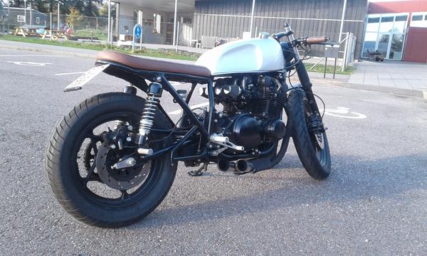

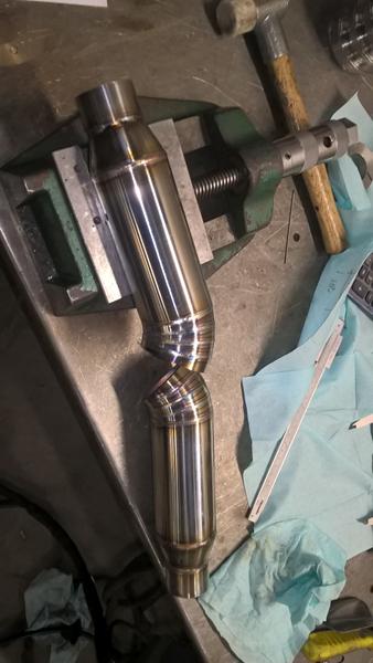

Jeg bejdser dem jeg laver af både 304 og 316 - så det bliver mat, og så står svejsningerne frem ret tydeligt når det har været varmt et par gange. Jeg er HELT vild med det look...
Hvis du går ind under min XT660X kan du se nogle billeder af det.

De to jeg lavede er dog stadig pæne blanke som da de blev lavet, men cafe raceren har nok også kun kørt max 400-500 km
